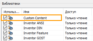

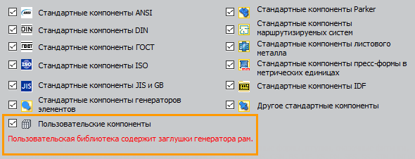

ВАЖНО. Перед началом работы с командой «Заглушки» необходимо установить пользовательскую библиотеку Inventor и выбрать ее в активном проекте.
  1. Установите пользовательскую библиотеку Inventor.
  2. После установки в диалоговом окне «Настройка библиотек: имя проекта» выберите ее для использования в активном проекте.
  3. Установка пользовательской библиотеки Inventor и ее добавление в активный проект
    Дополнительные сведения см. в статье службы поддержки
  4. И, наконец, настройте для заглушки именование файлов по умолчанию, а затем откройте файл сборки, который содержит профили.
