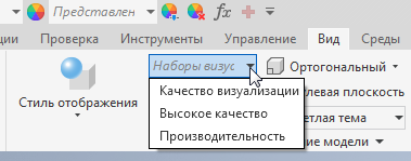

Для быстрого изменения отображения вида модели доступно три новых набора визуальных параметров.
Новые возможности: 2020, 2020.1
панель «Представление»:
Фиксированные наборы параметров
При изменении ориентации вида из стандартной ориентации камеры создается новая запись сеанса под названием «Наборы визуальных параметров». Он указывает на то, что был выполнен выход из стандартной ориентации камеры. Данный режим является сессионным и временным.

Ниже приведены значения, используемые в каждом из наборов параметров.
Набор параметров «Качество визуализации» лучше всего подходит для просмотра проектов в высоком качестве и визуализации сцен.
Набор параметров «Высокое качество» позволяет обеспечить оптимальное визуальное представление при выполнении задач моделирования.
