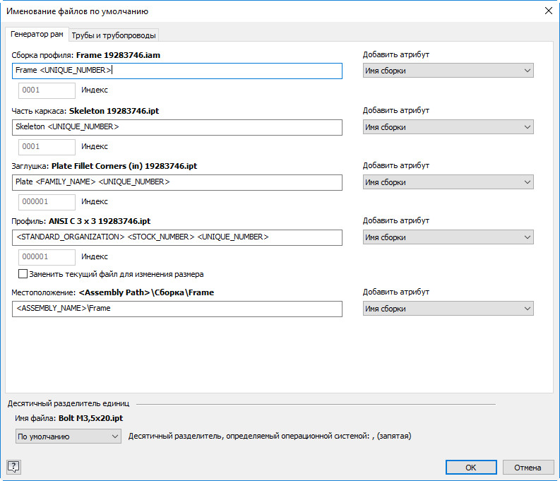

Если рядом с полем значения отображается значок предупреждения, прочитайте подсказку или проверьте схему именования на предмет потенциальных проблем. Например, использование индекса вместо уникального номера может привести к дублированию имен файлов.
Числа, отображаемые в области предварительного просмотра над полями значений, являются примерами, а не реальными числами.
При необходимости активируйте параметр «Заменить текущий файл для изменения размера». Это позволяет минимизировать количество создаваемых файлов.
Чтобы изменить десятичный разделитель по умолчанию, выберите его в раскрывающемся списке «Десятичный разделитель единиц».
