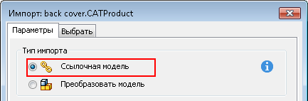

Импорт файлов сторонних разработчиков в качестве ссылочной модели AnyCAD: (недоступно в Inventor LT)
В качестве ссылочной модели AnyCAD можно импортировать следующие файлы: Alias, CATIA, DWG, PTC Wildfire, Solidworks, NX, STEP, Solid Edge, Fusion 360*** и Pro-E/Creo.
При изменении проекта для оптимизации управления и повышения производительности рекомендуется импортировать проект как ссылочную модель. Новый параметр «Ссылочная модель» сохраняет ссылку на выбранный файл, что позволяет его отслеживать и обновлять по мере изменения модели. Если после импорта файл в этом соответствующем продукте будет изменен, эти изменения отражаются в файле Inventor и во всех связанных ссылочных объектах.
Прим.: Доступна поддержка новых версий форматов AnyCAD. Необходимо установить последние обновления для имеющейся версии Inventor. Обновления можно скачать через приложение Autodesk для ПК или на сайте https://manage.autodesk.com.
Представьте инженерную среду, в которой стандартный проект клавиатуры создан дизайнером в виде поверхностной модели с использованием другой программы САПР (например, Solidworks). Геометрия SolidWorks преобразовывается (импортируется) в файл сборки Autodesk Inventor как ссылочная модель. Импорт файла как ссылочной модели определяет прямую ассоциативность между файлами SolidWorks и Inventor. Дополнительные усовершенствования проекта вносятся в исходную геометрию Inventor с помощью команд моделирования Autodesk Inventor. Новая деталь помещается в сборку, и на нее налагается зависимость от импортированной геометрии.
Между тем, дизайнер продолжает вносить изменения в проект Solidworks, добиваясь более органичной и эргономичной формы. Значок "Обновить" на панели "Быстрый доступ" указывает, что исходный импортированный файл был изменен, так как первоначально он был импортирован в Inventor. Теперь файл детали Autodesk Inventor больше не синхронизируется. С помощью значка "Обновить" выполняется загрузка измененного импортированного файла и вносятся изменения.
Прим.: При импорте геометрии как ссылочной модели AnyCAD на диске не создаются дополнительные файлы.
Важное замечание: Файл STEP следует импортировать как ссылочную модель, если предполагается лишь минимальное его обновление. В отличие от других форматов файлов САПР, поддерживаемых ссылочной моделью, обновление файла STEP представляет собой новую операцию переноса. При обновлении файла STEP, на который указывает ссылка, может создаваться несогласованная геометрия. Это может препятствовать корректному обновлению файла Inventor с учетом внесенных изменений.
Общие примечания по файлам STEP Для получения наилучших результатов при экспорте файла в формате STEP из исходной программы следует использовать тот же протокол, параметры, имя файла и т. д.

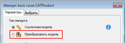

Импорт с преобразованием модели AnyCAD
Для импорта с преобразованием модели AnyCAD можно использовать следующие файлы: CATIA, SolidWorks, Solid Edge, Pro-E/Creo, NX, JT, Alias, Rhino, IGES, Parasolid, STEP, Fusion 360 и SAT.
Параметр Преобразовать модель позволяет создать новые файлы Inventor, не связанные с исходным файлом. Используйте данный параметр, если планируется изменить модель для нового проекта.
Операция преобразования модели не обеспечивает сохранение ассоциативности с исходным файлом. В результате изменения в оригинальном файле после импортирования не влияют на импортированную деталь или сборку. Точно так же изменения в импортированной детали или сборке не влияют на исходный файл.
При импорте сборок Inventor выполняет попытку сохранения структуры сборки и узлов исходного файла.
В процессе импорта в Inventor создаются базовые элементы, представляющие геометрию и топологию исходного файла. Для адаптации базовых и добавления новых элементов в дерево элементов Inventor можно использовать команды Inventor. Исходное определение базовых элементов недоступно для изменения.

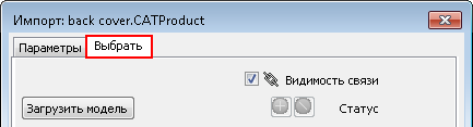

Выборочный импорт в файлы деталей и сборок (только файлы CATIA, Solidworks, Pro-E/Creo, NX, Alias, STEP, IGES, Fusion 3D и Rhino)
Если не требуется импортировать модель целиком, то можно указать тела (для импорта в файл детали) или детали (для импорта в файл сборки), которые необходимо включить. Выполняйте импорт только тех компонентов, производительность которых необходимо повысить.
