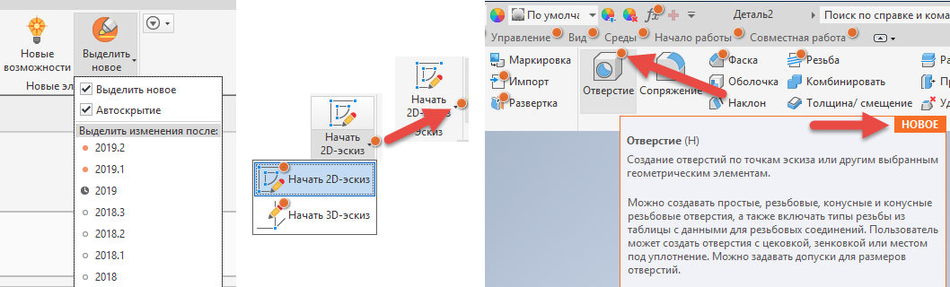

Если этот параметр включен, новые и измененные команды помечаются значком. Значки упрощают идентификацию и изучение новых и измененных команд. Можно управлять отображением значков, а также версией и обновлением, для которых они отображаются.
Каким образом можно использовать эту функцию? Представьте, что используется более ранняя версия, например 2018, и выполняется переход на версию 2019. Необходимо узнать, какие возможности добавлены или обновлены после версии 2018. Выберите 2018, и все новые или измененные команды после выпуска 2018 будут помечены значком. Или, например, выберите версию 2018.2, и значки появятся для команд, измененных или появившихся в версиях 2018.3, 2019 и 2019.1.
Значки можно показать или скрыть в любое время. Они отображаются для удобства работы пользователей.

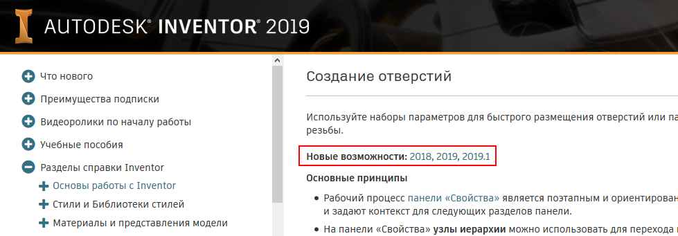

Для удобного доступа к информации о новых возможностях предусмотрены ссылки в верхней части раздела справки.
Значки «Выделить новые» доступны на вкладке Начало работы панели
Новые элементы.
Отображение значков для новых или обновленных команд
. Отобразится список версий и обновлений. По умолчанию установлено значение Выкл.
Скрытие значков
Снимите в списке флажок Выделить новые, чтобы скрыть значки. Можно в любое время включить маркеры и снова получить сведения о новых или обновленных командах.
Параметр Автоскрытие позволяет отключить отображение значка после первого использования команды. Это помогает работать с новыми или обновленными командами и знать, какие из них еще не использовались. Чтобы значки отображались постоянно, отключите параметр «Автоскрытие».
Изменение соответствующей страницы справки
При нажатии клавиши F1 для доступа к странице справки для команд, помеченных значком как новые или измененные, в верхней части страницы появляются ссылки на раздел новых возможностей, в котором описаны изменения команды или элемента. В ссылках указана версия, в которой произошло соответствующее изменение.
