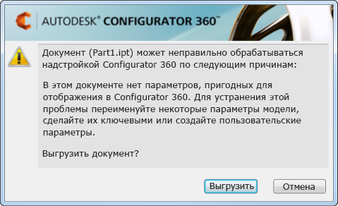

    • Если файл не подготовлен соответствующим образом, отображается следующее сообщение об ошибке.
