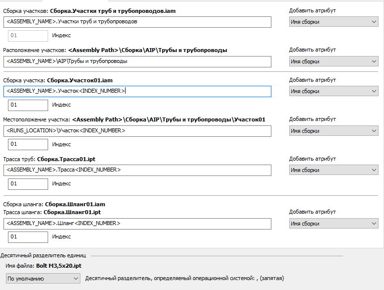

Укажите, как следует создавать файлы и папки труб и трубопроводов. Настройте схему именования с помощью параметров в раскрывающемся списке «Добавить атрибут».
- Чтобы указать уникальные имена файлов/папок, замените имя папки/файла в каждом поле справа нужным именем.
- Чтобы создать уникальный индекс папки (если применимо), выберите «Индекс» в раскрывающемся списке «Добавить атрибут».
- Чтобы создать уникальный номер папки (если применимо), выберите «Уникальный номер» в раскрывающемся списке «Добавить атрибут».
- Чтобы изменить индекс по умолчанию, введите значение в текстовом поле «Индекс».
Можно добавить дополнительные папки, повторно выбрав пункт «Атрибут» в раскрывающемся списке «Добавить атрибут».
Чтобы изменить десятичный разделитель по умолчанию, выберите его в раскрывающемся списке «Десятичный разделитель единиц».
