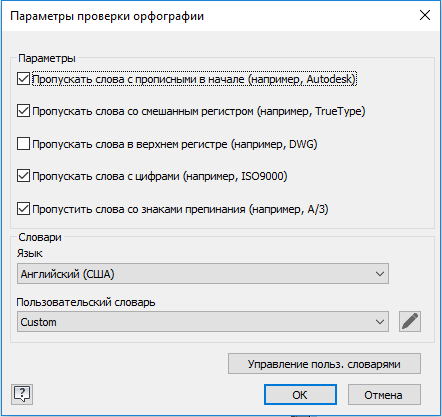

Управление проверкой орфографии
Прим.: По умолчанию проверка орфографии включена.
- Выберите на ленте вкладку «Инструменты»
панель «Настройки»
«Параметры приложения» и перейдите на вкладку «Общие».
- Нажмите «Параметры», чтобы открыть диалоговое окно Параметры проверки орфографии.
- Установите один или несколько флажков, чтобы исключить одно или несколько условий из процедуры проверки орфографии.
- Выберите словарь для конкретного языка, чтобы использовать его в качестве основного словаря. Словари устанавливаются вместе с Inventor. Основной словарь используется совместно с пользовательским словарем.
- Пустой пользовательский словарь устанавливается вместе с Inventor и является активным по умолчанию. При добавлении или создании дополнительных словарей щелкните стрелку раскрывающегося списка, чтобы выбрать другой активный пользовательский словарь.

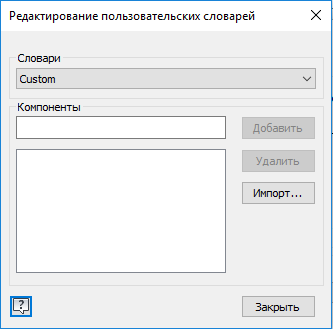

- Нажмите Редактировать, чтобы открыть диалоговое окно Редактирование пользовательских словарей. Здесь можно непосредственно добавлять слова в активный пользовательский словарь или удалять их из него. Кроме того, можно импортировать слова в один пользовательский словарь и добавить их в активный словарь.
- Для добавления слова введите его в текстовом поле содержимого и щелкните «Добавить».
- Для удаления слова выберите его в текстовом поле содержимого и нажмите «Удалить».
- Для импорта слов из словаря в активный пользовательский словарь щелкните «Импорт», а затем перейдите в папку файла пользовательского словаря CUS, из которого необходимо импортировать слова. Для импорта слов нажмите кнопку «Открыть».

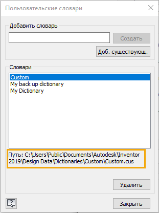

- Нажмите Управление польз. словарями для доступа к параметрам управления пользовательскими словарями.
Создание, добавление существующих или удаление пользовательских словарей
- Для добавления нового словаря укажите имя в текстовом поле «Добавить словарь» и нажмите «Создать».
- Для добавления существующего словаря в список пользовательских словарей щелкните «Добавить» и перейдите к файлу словаря CUS, который необходимо добавить. Пользовательские словари добавляются в раскрывающееся меню «Пользовательский словарь» в диалоговом окне «Параметры проверки орфографии».
- Для удаления пользовательского словаря выберите его и нажмите «Удалить». Эта операция приводит к безвозвратному удалению словаря и всех добавленных в него слов.
Прим.: По умолчанию стандартные словари и созданные пользовательские словари хранятся в папке Design Data.
