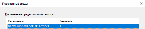

Переменная среды
По умолчанию скрытые линии выбранного тела не отображаются. Чтобы отобразить такие линии, необходимо создать переменную среды DRAW_HIDDENEDGE_SELECTION и назначить ей значение, отличное от нуля.
