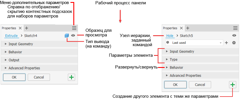

Панель «Свойства» расположена над графической областью и отображается в ее левом верхнем углу. Размер панелей можно изменить, их можно объединить с обозревателем модели, переместить в другое местоположение и даже на дополнительный монитор. Вместо вкладок на панелях «Свойства» используются разделы, которые можно развернуть.
Основные принципы
  • Рабочий процесс — на панели «Свойства» рабочий процесс представлен в направлении сверху вниз. Любое заданное или измененное свойство может повлиять на свойства в последующих разделах. Свойства в предшествующих разделах не затрагиваются.
  • Узел иерархии — быстрый переход от редактирования элемента к редактированию связанного эскиза. Элемент или эскиз можно переименовать непосредственно в узле иерархии. Справа от узла иерархии находится параметр Просмотр.
  • Просмотр — переключение видимости предварительного отображения элемента при редактировании элемента или эскиза. Во время редактирования эскиза выбранные области и контуры отображаются в каркасном режиме. После отключения этого параметра предварительный просмотр элемента будет скрыт.
  • Наборы параметров — используйте наборы параметров, чтобы создавать определения элементов для повторного использования. Подробную информацию о наборах параметров см. в разделе Работа с наборами параметров.
  • Редактирование значений — используйте клавишу ENTER, чтобы применить изменения значений. Нажмите клавишу TAB для перехода к следующему полю. Нажмите клавиши CTRL + ENTER, чтобы закончить определение, создать элемент и закрыть панель свойств. Если значение является недопустимым, его цвет меняется на красный. Допустимое значение отображается черным цветом.
    К редактируемым полям применяется перекрестное выделение между панелью свойств и элементами управления редактирования в активном окне.
  • Развернуть/Свернуть — разделы панели можно развернуть, чтобы показать параметры для редактирования, или свернуть, чтобы скрыть редко используемые параметры.
  • Меню дополнительных параметров — в раскрывающемся меню доступны параметры «Показать/Скрыть набор параметров», «Справка» и другие дополнительные настройки. Содержимое меню зависит от контекста. Например, при создании или редактировании элемента список меню содержит параметры, соответствующие только редактируемому элементу. При работе в обозревателе меню панели соответствует состоянию обозревателя модели и т. д.
  • Применить и создать — щелкните, чтобы создать элемент с использованием текущих параметров и начать создание еще одного элемента с теми же параметрами. Можно изменять любые параметры необходимым образом, а затем создать еще один элемент.
  • Закрепление — панель свойств можно закрепить с любой стороны графического окна приложения Inventor, в пространстве обозревателя или оставить незакрепленной поверх приложения или на рабочем столе. Это позволяет расположить панель или обозреватель там, где это удобно. При закреплении панели к краю окна выделяется целевое ребро окна.
  • Отображение: панели запоминают последнее состояние, в котором они отображались, и оно восстанавливается при последующем использовании.

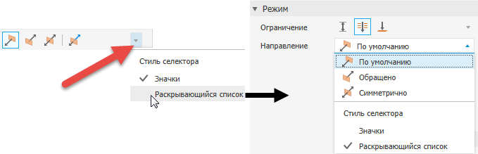

  • Значки или список — для некоторых групп значков доступна возможность отображения в виде списка. Щелкните стрелку справа от поля, чтобы выбрать нужный вариант.

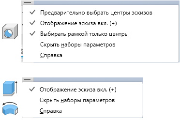

Меню панели свойств содержит параметры, связанные с текущим процессом создания или редактирования. При активной команде здесь можно настроить видимость эскиза, отображение или скрытие наборов параметров и т. д. Пункты меню зависят от контекста, отображаются только те данные, которые могут использоваться командой.
В некоторых случаях эти параметры активны по умолчанию. Выберите пункт меню, чтобы включить или отключить определенный параметр. Состояние панели свойств для этих настроек сохраняется между сеансами. Поэтому если планируется использовать их позднее, необходимо снова их активировать. Параметры также различаются в зависимости от типа файла: IPT или IAM. Например, параметр «Отображение эскиза вкл. (+)» доступен только с элементами детали.

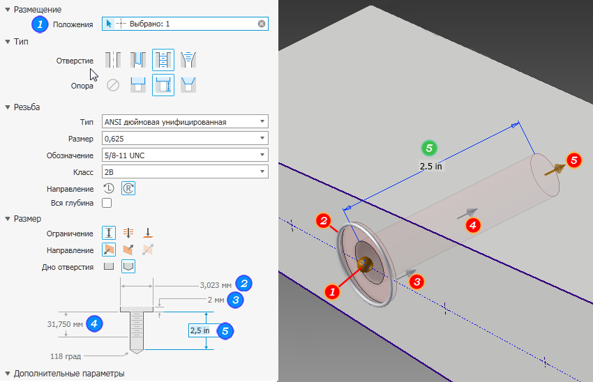

При создании или редактировании элементов для изменения значений можно использовать поля редактирования на панели «Свойства», поля редактирования в активном окне, а также манипуляторы элемента.
В следующем примере используется отверстие для иллюстрации различных точек доступа к значениям параметров.

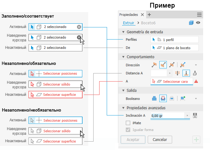

Состояние выбора
Состояние выбора отображается на панели свойств разными цветами. На следующем изображении показаны состояния и приведены соответствующие примеры.
Отмена выбора
При выборе объектов в поле выбора отображается их количество, а с правой стороны поля отображается значок «Х». Чтобы отменить выбор, щелкните этот значок и выберите другие объекты.
Отслеживающее меню
При неудовлетворительных входных данных в отслеживающем меню отображается либо отключенная кнопка «ОК», либо кнопка «Продолжить» в позиции 3 часов, говорящая о необходимости завершить определение.
