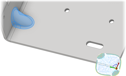

  5. На следующем рисунке параметры «Автоматическая цепочка граней» и «Поместить в начале» отключены, а в детали из листового металла выбрана фасонка жесткости.
    В данном примере
    • Подавите фасонку и создайте развертку для просмотра формы детали с нулевым искажением.
    • Нажмите «Развертка» и выберите грани фасонки, чтобы сделать ее плоской с некоторым искажением.

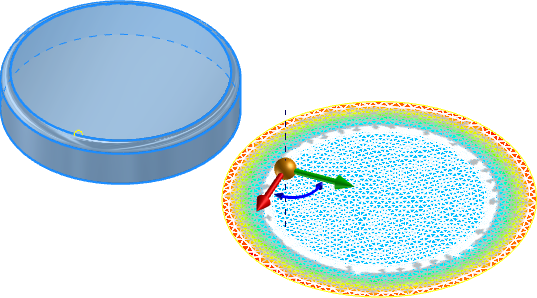

  8. Прим.: Изображение предварительного просмотра поверхности включает сеть на поверхности и теплокарту. На теплокарте синим цветом выделены области с низкими значениями деформации и натяжения, красным — области с высокими значениями. Для просмотра теплокарты отредактируйте элемент развертки после создания.
