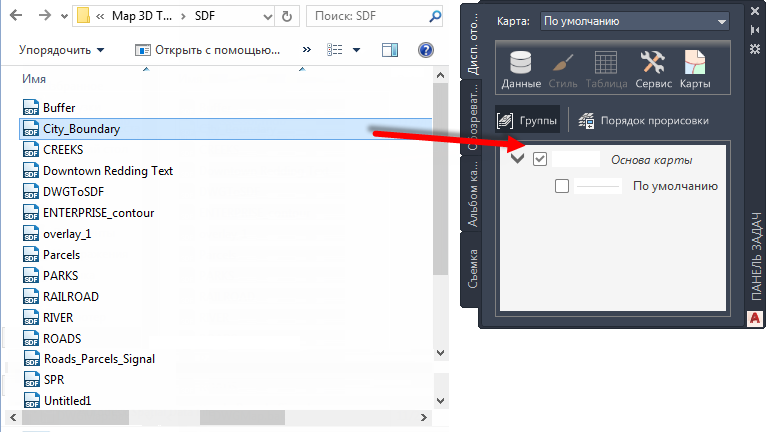

  4. Добавьте на карту границы города, перетащив исходный файл на вкладку "Диспетчер отображения".
    • Используйте Проводник Windows, чтобы перейти к папке, в которую скопированы файлы образцов для учебного пособия по созданию карты.
    • Измените размер окна AutoCAD Map 3D toolset и окна папки данных образца таким образом, чтобы они были видны.
    • Перетащите файл City_Boundary.sdf в диспетчер отображения на слой "Основа карты".
      Перетаскивание границ города на вкладку "Диспетчер отображения"
      Границы города Реддинг отобразятся на карте.
