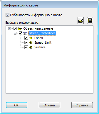

  2. Выберите последовательно вкладку "Вывод"панель "Экспорт в DWF/PDF""Параметры DWF".
  3. В диалоговом окне Информация карты выберите параметр Публиковать информацию о карте.
  4. В диалоговом окне "Информация о карте" разверните элементы списка и выберите "Street_Centerlines".
    При выборе элемента "Street_Centerlines" автоматически выбираются все элементы под ним.
  5. Чтобы опубликовать данные в файл XML, щелкните значок сохранения и укажите местоположение для публикации. Нажмите кнопку Сохранить.
    Операция публикации в DWF выполняется с использованием файла XML.
  6. Нажмите ОК.
