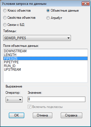

  4. В диалоговом окне "Условия запроса по данным" выполните следующие действия.
    • Выберите "Данные объекта".
    • В поле "Таблицы" выберите SEWER_PIPES.
    • В области "Поля данных объекта" выберите PIPESIZE (Диаметр трубы).
    • В области "Выражение" в раскрывающемся списке "Оператор" выберите >. В поле "Значение" введите 8.
      Укажите канализационные трубы с диаметром больше 8 дюймов.
    • Нажмите ОК.
