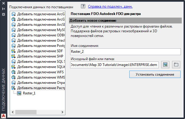

  2. В окне "Подключение данных" в группе "Подключения к данным по поставщикам" выберите "Добавить растровое изображение или соединение поверхности" и щелкните рядом с элементом "Исходный файл или папка".
  3. В диалоговом окне Открыть найдите файл ENTERPRISE.dem, выберите его и нажмите Открыть.
    Поищите этот файл в папке, в которую скопированы данные образцов.
    Подключитесь к файлу поверхности в окне "Подключение данных".
  4. В диалоговом окне «Подключение данных» нажмите кнопку «Подключить».

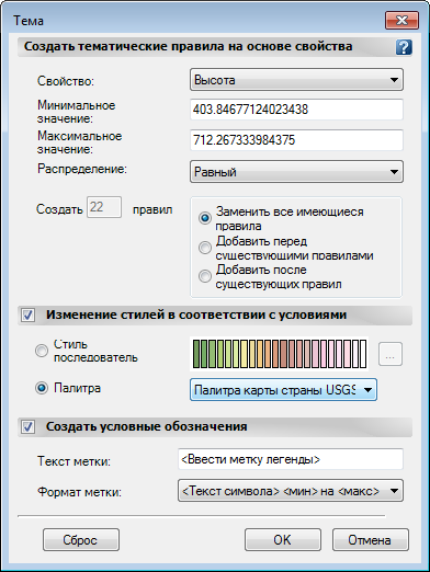

  3. Создайте палитру для темы.
    • В "Редакторе стилей" в группе "Стиль растра для масштабного диапазона 0 — Бесконечность" нажмите на стрелку вниз в поле "Стиль". Выберите значение "Тема" (даже если оно уже выбрано).
      Сначала щелкните "Стиль" и затем — "Тема".
    • В диалоговом окнеТема в разделеИзменение темы выберите Палитра и установите флажок Палитра карты страны USGS.
      Выберите палитру карты страны USGS в качестве темы поверхности.
    • Нажмите ОК и затем — Применить Закройте Редактор стилей.

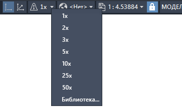

  4. Задайте преувеличение масштаба, чтобы более наглядно показать различие между отметками.
    • На панели состояния ниже карты щелкните стрелку, рядом с элементом Увеличение вертикального масштаба.
    • Выберите в списке25х.
      Задайте для параметра "Увеличение вертикального масштаба" значение "25x".

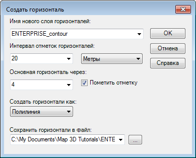

    • На вкладке "Диспетчер отображения" щелкните правой кнопкой мыши слой поверхности и выберите "Создать слой горизонталей".
      На вкладке "Диспетчер отображения" щелкните правой кнопкой слой поверхности, чтобы создать горизонтали.
    • В диалоговом окнеСоздать горизонтальв списке Интервал отметок горизонтали выберите значение 20.
    • Для параметра "Единицы" оставьте значение "Метры".
    • В списке Основная горизонталь через выберите 4. При этом каждая четвертая горизонталь будет отображаться полужирной.
    • Установите флажок Пометить отметки. При этом будут помечены только основные (полужирные) горизонтали.
    • Для параметра Создать горизонталь как выберите полилинию.
      Параметры в диалоговом окне "Создать слой горизонталей"
    • Нажмите ОК.

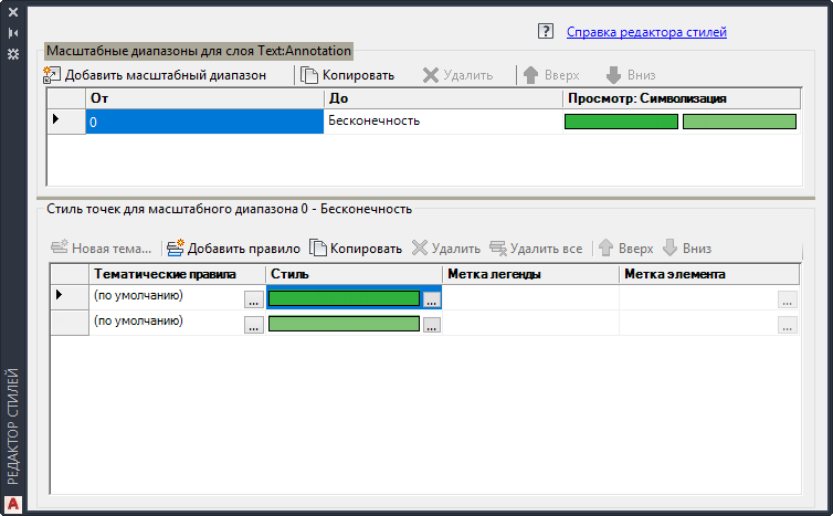

Чтобы пометить промежуточные горизонтали, с помощью Редактора стилей измените стиль нового слоя горизонтали (а не слоя поверхности). Этот метод можно также использовать для изменения цвета или стиля горизонталей.
  • Выберите слой горизонталей на вкладке "Диспетчер отображения" и нажмите кнопку "Стиль".
  • В Редакторе стилей нажмите рядом с пунктом «Метка элемента» для «IsMajor=False».
  • Нажмите кнопку "Добавить метку".
  • Выберите "Уровень" в списке "Текстовое содержимое" для метки.
  • Нажмите кнопку "Применить", а затем "Закрыть".
