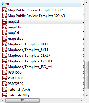

  4. В диалоговом окне "Выбор шаблона" выберите map2d.dwt и нажмите кнопку "Открыть".
    Выберите map2d.dwt
    Этот файл является шаблоном AutoCAD и позволяет работать с двухмерными картами в AutoCAD Map 3D toolset.
