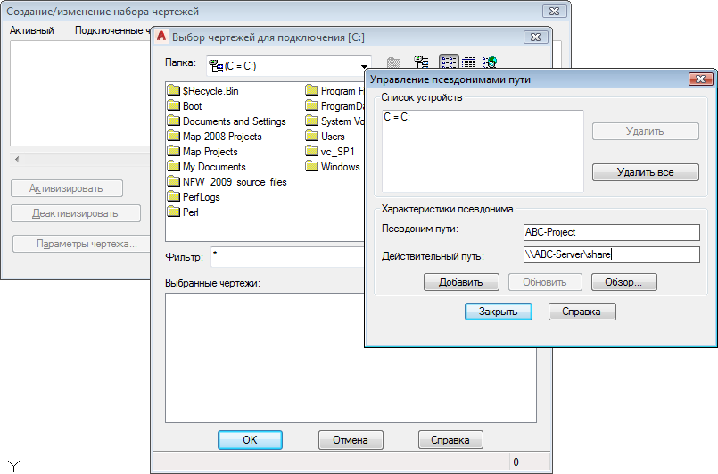

Определения псевдонима пути
  1. В AutoCAD Map 3D toolset на панели задач откройте вкладку Диспетчер отображения.
  2. Выберите в Диспетчере отображения команду ДанныеДобавить данные чертежаПодключить исходные чертежи.
  3. В диалоговом окне Определить/изменить набор чертежей выберите Подключить.
  4. В диалоговом окне "Выбор чертежей для подключения" щелкните ("Псевдонимы").
  5. В диалоговом окне "Управление псевдонимами пути" введите псевдоним.
    Имя должно начинаться с символа, и для имени разрешены только алфавитно-цифровые символы (включая дефис и символ подчеркивания) и не разрешены пробелы или двоеточия. Например, можно выбрать псевдоним TutorialData.
  6. Укажите путь для нового псевдонима.
    В диалоговом окне "Управление псевдонимами пути" введите имя для псевдонима и представляемый им фактический путь.
    В данном примере используйте путь к папке, в которую скопированы файлы учебного пособия.
  7. Нажмите кнопку Добавить, а затем Закрыть.
  8. Нажмите кнопку "ОК" в следующих двух окнах.
    Теперь местоположение чертежа связано с псевдонимом пути. Чтобы открывать чертежи в этой папке, больше не требуется вводить других псевдонимов.
