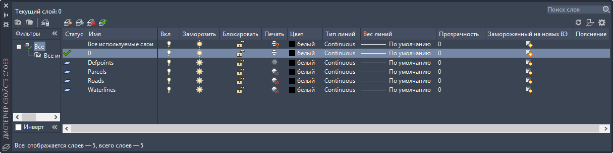

  4. Откройте вкладку "Главная" панель "Слои AutoCAD""Свойства слоя". Изучите информацию о слое чертежа.
    В списке перечислены слои чертежа и их свойства.
