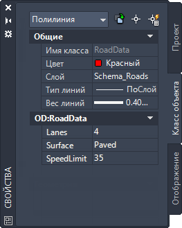

При создании объекта с помощью классификации объектов ему автоматически присваиваются свойства и значения класса объектов. Классификация обеспечивает согласованность и задает стандарты чертежа.
Вкладка "Класс объектов" палитры "Свойства" содержит свойства, связанные с классом выбранного объекта.

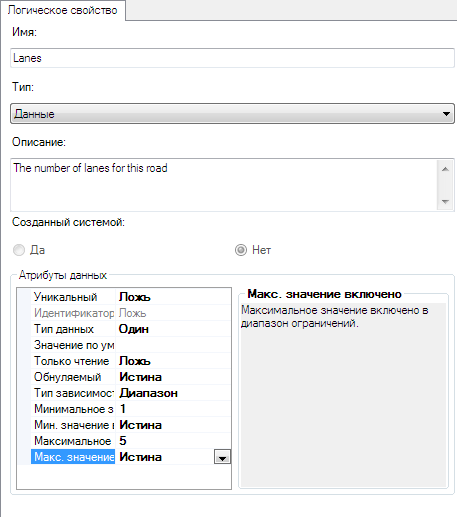

Для элементов FDO используются схемы для определения их классов и свойств. Схема — это набор классов элементов. У каждого класса элементов есть свойства, которые описывают его представителей.
С классами элементов можно выполнить следующие действия:
Воспользуйтесь "Редактором схемы" для создания или редактирования свойств в классе элементов.

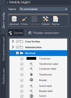

В отраслевых моделях используются правила и связи, благодаря которым элементы соответствуют определенным стандартам. Даже если данные не хранятся в реляционной базе данных, можно использовать чертеж отраслевой модели для изучения рисования на базе правил. Например, если правило определяет, что все трансформаторы должны находиться на полюсах, модель не позволит создать трансформатор в каком-либо ином месте. Таким образом, отраслевые модели аналогичны классификации чертежей.
