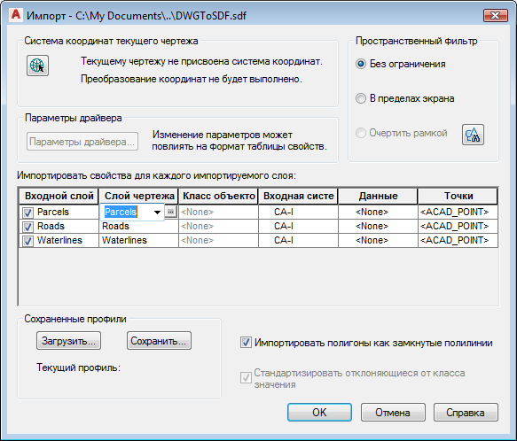

Импорт данных
Вместо подключения к данным их можно импортировать. При импортировании происходят разрывы соединения с источником, и выполняется добавление мгновенного снимка данных на карту. Если после этого данные будут изменены, изменения отобразятся на карте только после повторного импортирования данных. Обновить импортированные данные в источнике невозможно. Аналогично экспортируются только текущие данные. Связь с реальными данными утрачивается.
Во время импорта данных их можно структурировать на карте. Назначьте данные слоям или классам объектов. Добавьте данные атрибута в таблицы данных объекта. Назначение системы координат. Укажите, что точки поступают в форме точек, текста или блоков.
Имеется возможность чтения, записи и преобразования данных из одного стандартного формата в другой.

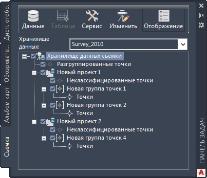

Добавление данных съемки
Добавьте точки, экспортированные из Autodesk Civil 3D (LandXML), или данные в формате ASCII, поступившие из устройства GPS.
Импорт и упорядочивание данных съемки на вкладке "Съемка"

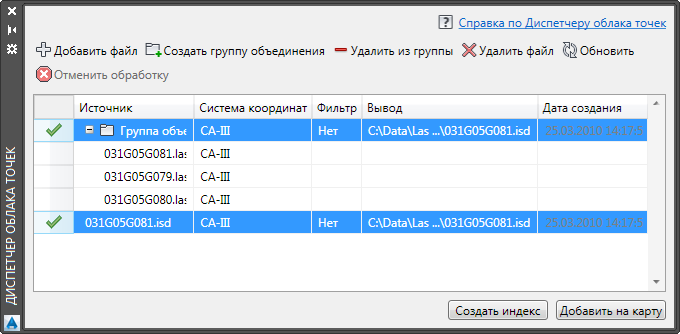

Добавление данных облака точек
Добавьте данные облака точек из файлов LiDAR Aerial Survey (.LAS) или файлов ASCII (.XYZ).
Использование Диспетчера облака точек для добавления данных облака точек
