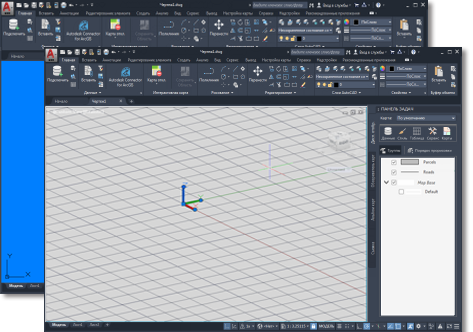

Для стандартных карт можно выбрать один из четырех шаблонов: map2d.dwt, map2diso.dwt, map3d.dwt и map3diso.dwt. Настройки шаблонов позволяют оптимизировать двумерные и трехмерные изображения при выборе метрических (ISO) и британских (ANSI) единиц соответственно. Выберите ![]()
"Создать"
"Чертеж". Выберите шаблон из списка.
С AutoCAD Map 3D toolset поставляются шаблоны map2d.dwt и map3d.dwt.

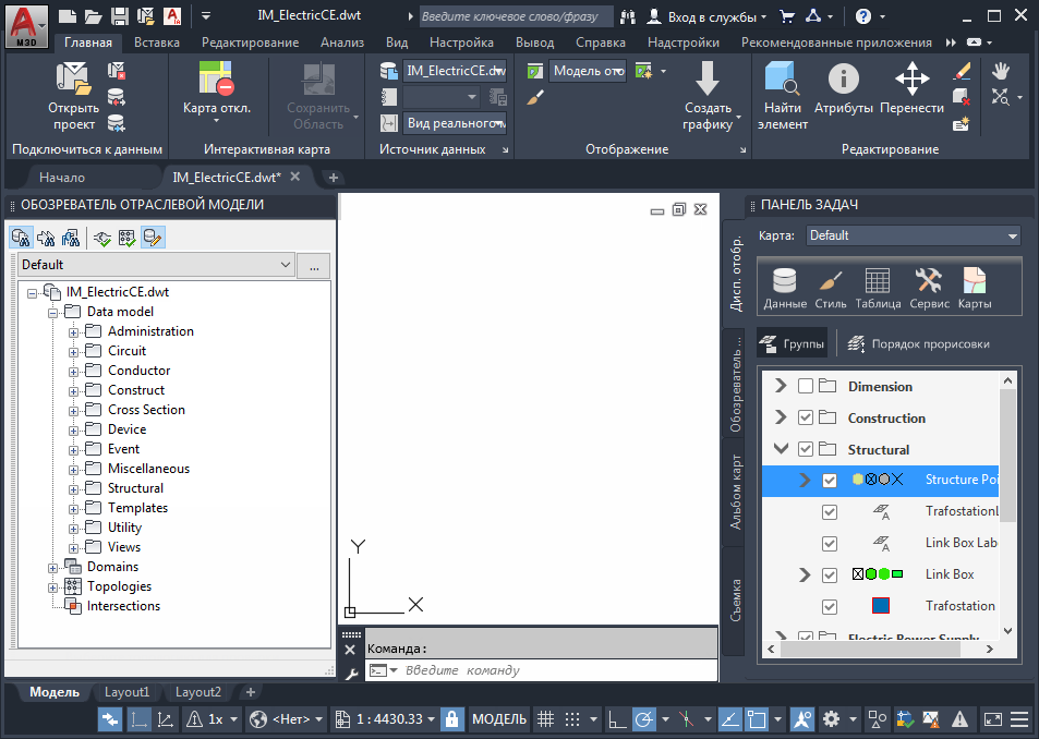

Шаблоны отраслевых моделей содержат классы элементов и правила для конкретной отрасли. В отраслевых моделях используются правила и связи, благодаря которым элементы соответствуют определенным стандартам. Даже если данные не хранятся в реляционной базе данных, можно использовать чертеж отраслевой модели для изучения рисования на базе правил. Например, если правило устанавливает, что все трансформаторы должны находиться на столбах, то в отраслевой модели будет выполняться проверка того, что трансформаторы создаются именно в этом расположении. Таким образом, структура отраслевых моделей аналогична классификации чертежей. Для получения дополнительной информации см. раздел Файлы отраслевых моделей.
В шаблонах отраслевых моделей в левой части окна в Обозревателе отраслевых моделей отображается модель данных, а в правой части окна на панели задач отображается набор предварительно заданных отраслевых классов элементов. Лента рабочего пространства "Отраслевое моделирование" оптимизируется для отраслевой модели.
