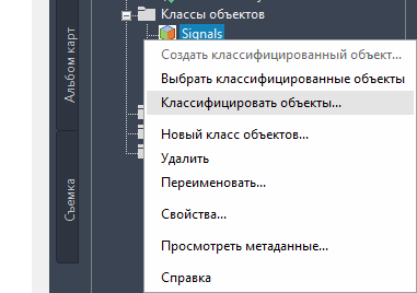

  3. Правой кнопкой щелкните класс объектов "Сигналы" на вкладке "Обозреватель карт" панели задач и выберите команду "Классифицировать объекты".
    Классифицируйте выбранные объекты, если они соответствуют критериям отнесения к классу объектов.

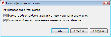

  4. В диалоговом окне "Классификация объектов" оставьте оба флажка и нажмите кнопку "ОК".

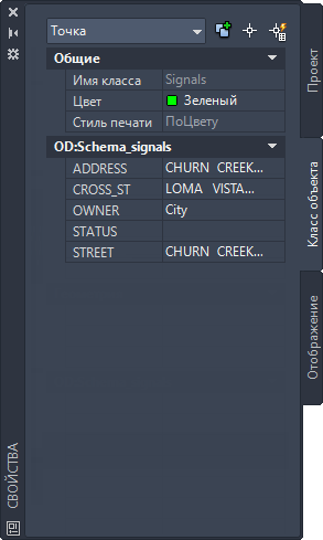

  7. Щелкните выбранный сигнал правой кнопкой и выберите "Свойства".
  8. На палитре "Свойства" выберите вкладку "Класс объектов" и просмотрите свойства.
    Изучите свойства участников класса объектов "Сигналы".
