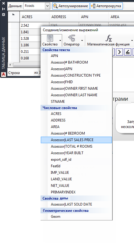

Данные о владельцах объединены со слоем «Участки», а результат сохранен в новом хранилище данных. Объединенную информацию можно использовать для создания вычисляемых свойств. Вычисляемое свойство является результатом выражения: в этом случае, стоимость последней продажи, разделенная на площадь.
Создание вычисляемых данных с использованием подключенных данных
Создать расчет.
Все свойства этого класса элементов перечислены в списке «Свойства».
Area2D. Эта функция используется для вычисления площади полигона.
Каждый пространственный элемент имеет геометрическое свойство, которое можно использовать для вычисления площади или длины.
Прокрутите Таблицу данных вправо, чтобы увидеть новое поле. Серый цвет вычисляемого свойства означает, что оно недоступно для изменения.
