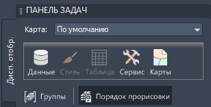

  1. Выберите в Диспетчере отображения элемент "Группы".
  2. Выберите в Диспетчере отображения команду "Данные""Новая группа".

  1. При необходимости щелкните в Диспетчере отображения элемент "Порядок прорисовки".
  2. Чтобы изменить порядок следования слоев, следует перетащить их вверх или вниз по списку.
