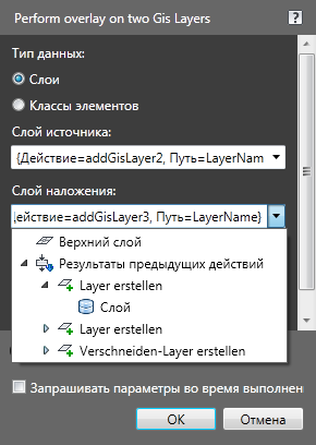

  6. Чтобы связать действие с результатом предыдущего действия редактора ввода данных, выполните следующее:
    • В диалоговом окне ввода данных действия щелкните стрелку вниз рядом с внедряемым параметром.
    • Щелкните в разделе "Результаты предыдущих действий" свойство, к которому выполняется привязка.
      Чтобы использовать слой, созданный в предыдущем действии, щелкните его в списке в разделе "Результаты предыдущих действий".
