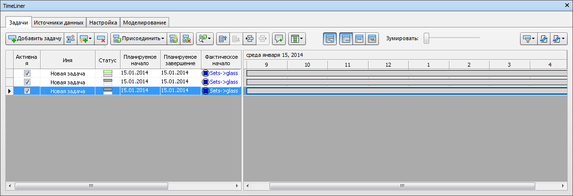

Присоединение задач к объектам геометрии
Для того чтобы получить возможность выполнить моделирование, необходимо с каждой задачей связать элементы модели. Можно одновременно создавать задачи и связывать с ними объекты, а можно вначале создать все задачи, затем присоединить их либо по отдельности, либо создать пакеты задач в соответствии с правилами.
Задачи можно присоединять к текущим выбранным объектам в виде сцены либо к любому из наборов объектов или наборов поисковых запросов. Также можно перетаскивать элементы из панели "Сцена", окна "Наборы" и дерева выбора непосредственно в задание. Тип присоединения можно просматривать в столбце "Присоединено". По умолчанию, этот столбец располагается после столбца "Тип задачи", но можно переместить его, например, установив перед столбцом "Начало".
