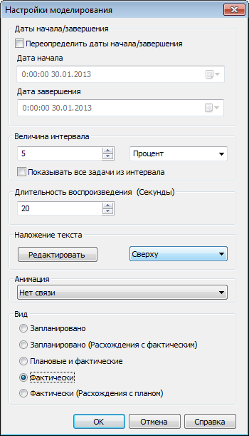

Кнопка Настройки на вкладке Моделирование обеспечивает доступ к диалоговому окну Настройки моделирования.
Можно переопределить даты начала и завершения, в пределах которых выполняется моделирование. Установка флажка Переопределить даты начала/завершения приводит к активации полей дат и позволяет выбрать даты начала и завершения. Это дает возможность выполнить моделирование не целого проекта, а небольшого его раздела. Даты будут отображаться на вкладке Моделирование. Кроме того, эти даты будут использоваться при экспорте анимаций.

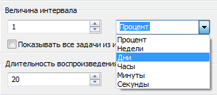

Можно задать параметр Величина интервала, который будет использоваться при пошаговом перемещении в моделировании с помощью элементов управления воспроизведением. Для величины интервала можно использовать процентное отношение к общей длительности моделирования, а можно задать абсолютное значение количества дней, недель и так далее.
С помощью раскрывающегося списка выберите единицы, в которых задается интервал, а затем с помощью кнопок "стрелка вверх" и "стрелка вниз" увеличьте или уменьшите величину интервала.

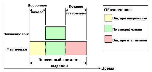

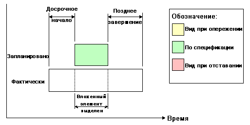

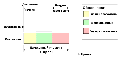

Также имеется возможность выделить все задачи, обрабатываемые в течение данного интервала. Если установлен флажок Показывать все задачи из интервала и для параметра Величина интервала установлено, например, значение "5 дней", то для всех задач, выполняемых в течение этих 5 дней, будет установлен соответствующий Вид при начале в панели Сцена. Это относится и к тем задачам, начало и завершение которых укладывается в рамки интервала. На регуляторе Моделирование это показано с помощью синей линии, отображаемой под регулятором. Если этот флажок не установлен, задачи, начало и завершение которых укладывается в рамки интервала, не будут выделены так, как описано выше. Для их выделения в виде сцены требуется, чтобы они перекрывали текущую дату.
Можно определить общее значение Длительность воспроизведения для всего моделирования (время, требующееся для ее воспроизведения от начала и до конца). Кнопки "стрелка вверх" и "стрелка вниз" позволяют увеличивать и уменьшать продолжительность воспроизведения (в секундах). В этом поле непосредственно можно ввести значение продолжительности.

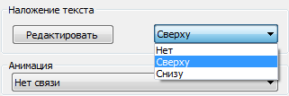

Можно определить, следует ли использовать наложение текущей даты моделирования в виде сцен, и должна ли в этом случае дата отображаться в верхней или в нижней части экрана. Из раскрывающегося списка выберите значение "Нет" (чтобы наложенный текст не отображался), "Сверху" (для отображения текста в верхней части окна) или "Снизу" (для отображения текста в нижней части окна).
Можно "Редактировать" информацию, отображаемую в наложенном тексте, используя Диалоговое окно "Наложение текста". Это диалоговое окно также позволяет изменить тип, стиль и размер шрифта после нажатия кнопки Шрифт.

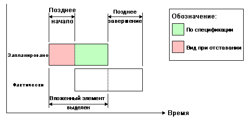

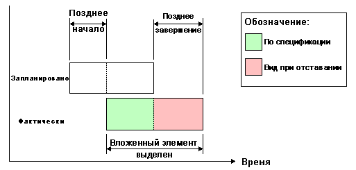

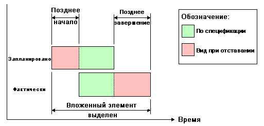

Область Сцена. На каждом виде будет воспроизводиться план-график, описывающий соотношение планируемых и фактических дат событий:
