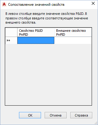

Диалоговое окно "Сопоставление значений свойств"
Определение соответствующих значений свойств между AutoCAD Plant 3D toolset и другими программами.
Сопоставление значений свойств для задания соответствующих значений свойств между AutoCAD Plant 3D toolset и другой программой.
Свойство P&ID - <Имя>
Введите значения свойств P&ID, которые должны соответствовать подобным свойствам в другой программе.
Внешнее свойство - <Имя>
Введите значения, соответствующие свойствам, на которые ссылается программа, в которую планируется экспорт или из которой планируется импорт.
