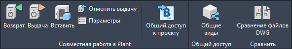

По умолчанию совместный проект синхронизируется автоматически, но можно управлять возвратом и выдачей вручную на вкладке «Совместная работа».
Общий доступ к проекту: предоставление общего доступа к проекту Plant в BIM 360 Team для совместной работы с участниками проектной группы.
Возврат: возврат вручную нового или существующего нового чертежа в BIM 360 Team.
Выдача: выдача вручную активного открытого чертежа из BIM 360 Team.
Отменить выдачу: отмена всех изменений, внесенных в открытый чертеж, и отмена выдачи.
Параметры: отображение диалогового окна «Параметры», в котором можно задать параметры синхронизации, выдачи, возврата и параметры локального рабочего пространства.
Вставить: подключение файла чертежа проекта, который уже существует в BIM 360 Team.
