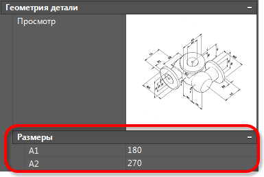

Для многоуровневых клапанов можно задать ориентацию сегмента в модели.
Можно указать углы второго и третьего сегмента трехуровневого клапана. Например, для среднего сегмента можно задать значение 180, а для нижнего — 270.

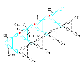

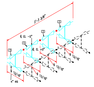

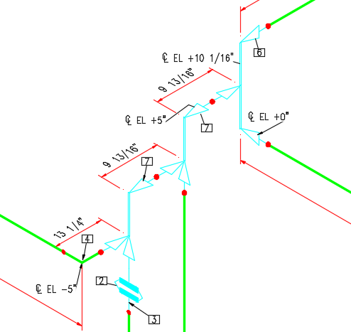

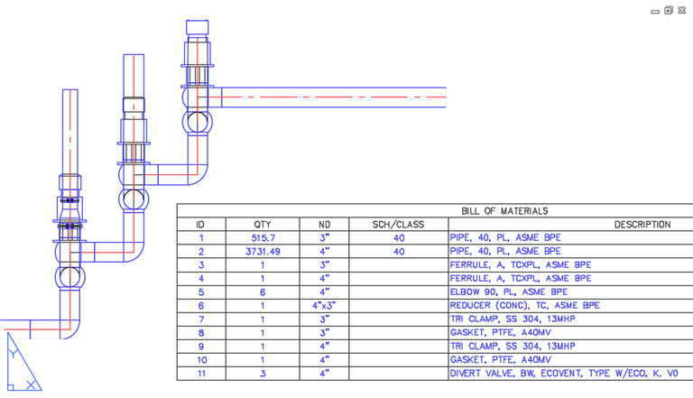

При выводе изометрических чертежей и файлов PCF поддерживается компонент VALVE-MULTIWAY с использованием значений SKEY, соответствующих MD** и MZ** по умолчанию.

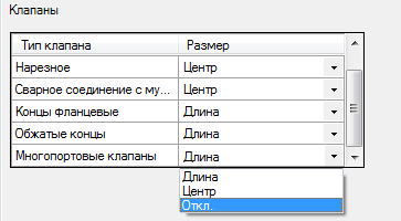

Для изометрических чертежей размеры между клапанами можно отключить в окне "Настройка проекта".
