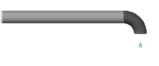

Размещение соединительной детали из средства просмотра миникаталогов
На ленте щелкните вкладку "Главная"
панель "Вставка элементов"
"Просмотр миникаталогов".
В "Листе миникаталога" выберите щелчком отвод (например, "ОТВОД 90 LR").
В окне Просмотра миникаталогов щелкните "Вставить в модель".
Удерживая нажатой клавишу SHIFT, щелкните правой кнопкой мыши в области чертежа, затем выберите "Узел".
Если точка вставки не расположена на необходимом патрубке, нажмите клавишу CTRL.
В области чертежа щелчком укажите открытый порт на линии трубопровода.
Щелчком задайте поворот отвода или нажмите клавишу ENTER, чтобы задать ноль.
Нажмите клавишу ENTER для завершения добавления отводов.
