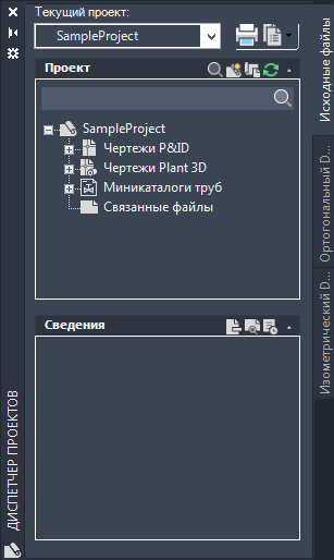

Собирает принадлежащие проекту чертежи и управляет ими.
Лента: Выберите вкладку "Главная"
панель "Проект"
Диспетчер проектов
Ввод команды:
projectmanager
Предоставляет способ открытия проектов и запуска отчетов по ним.
Отображает имя текущего проекта. По умолчанию отображается последний открытый проект.
При первом открытии Диспетчера проектов отображается проект по умолчанию. В списке имен проектов также отображаются следующие параметры:
Отображает диалоговое окно публикации.
Отображает список отчетов, которые можно запустить, включая пользовательские.
Задает общую организацию чертежей в проекте.
Можно добавлять, удалять чертежи и папки, а также менять их порядок. Также можно выбирать чертежи и папки для включения их данных в отчеты.
Содержит кнопки для открытия, добавления и обновления состояния чертежей.
Скрыть/показать поле поиска. Скрытие или отображение поля поиска, с помощью которого можно искать файлы проекта с определенными именами.
Каждый узел в дереве проекта обозначается определенным значком.
Не выдан
Выдан
Предоставляет информацию о проекте или о чертежах, выбранных в области дерева Диспетчера проектов.
Чтобы изменить отображение, нажмите соответствующую кнопку на панели инструментов панели "Подробности".
Отображает информацию о выбранном узле.
Если выбран чертеж, отображает все записи истории работы по чертежу.
В значениях времени и даты используются текущие системные настройки Windows.
