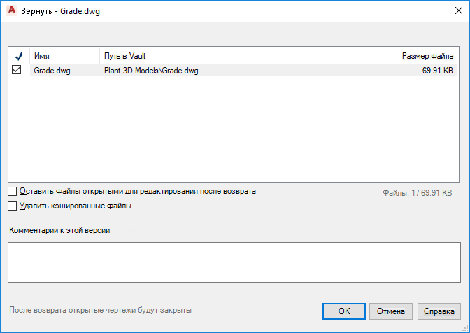

Возврат чертежа проекта
  1. При закрытии чертежа возврат выполняется автоматически, если в диалоговом окне параметров выбран возврат при сохранении или закрытии чертежа.
  2. Либо, находясь в структуре Диспетчера проектов, щелкните правой кнопкой мыши узел чертежа. Нажмите «Возврат».
  3. Нажмите «ОК».
Возврат всех выданных чертежей в папку или проект
  1. В структуре Диспетчера проектов щелкните правой кнопкой мыши узел папки или проекта и выберите «Возврат».
    Отобразится диалоговое окно «Возврат».
  2. Выберите параметры, которые необходимо использовать и при необходимости введите комментарии для этой версии файла.
  3. Нажмите «ОК».
