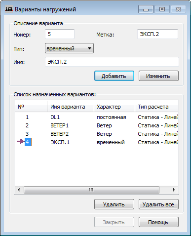

- В стандартной панели инструментов разверните раскрывающийся список "Расположения" и выберите Нагрузки, как показано ниже.
Размещение разделено на три части: Вид, диалоговое окно Типы нагрузок и таблица Варианты нагружений.
- По умолчанию диалоговое окно "Типы нагрузок" содержит информацию, необходимую для создания постоянной нагрузки. Нажмите кнопку Добавить, чтобы принять значения по умолчанию и определить постоянную нагрузку со стандартным именем DL1.
Нагрузка DL1 будет добавлена в список назначенных вариантов (см. изображение в шаге 6), а в таблице вариантов нагружений будет создана новая строка.
- Выберите ветер в списке Характер и затем нажмите кнопку Добавить, чтобы назначить ветровую нагрузку.
Нагрузка ВЕТЕР1 будет добавлена в список назначенных вариантов
- Повторите шаг 4 для создания второй ветровой нагрузки под именем ВЕТЕР2.
- Выберите временный в списке Тип и нажмите кнопку Добавить, чтобы назначить временную нагрузку.
Нагрузка ЭКСП.1 будет добавлена в список назначенных вариантов. Теперь все нагрузки готовы к применению к конструкции.
