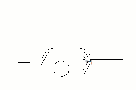

К чертежу можно добавить радиальный размер для измерения радиуса дуги.
- Выберите вкладку "Аннотации"
панель "Размеры"
("Радиальные").
- Разместите курсор на дуге и щелкните мышью.
Отображается временный размер.
Совет: Нажимая клавишу Tab, можно переключаться между поверхностью стены и ее осевой линией при проставлении размеров
- Снова щелкните для размещения постоянного размера.
