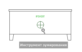

Инструмент зумирования в меню штурвалов SteeringWheels позволяет изменять масштаб изображения модели.

Для управления поведением инструмента зумирования предусмотрены следующие действия мышью и сочетания клавиш.
Щелчок мышью. Щелкните инструмент зумирования на штурвале для увеличения текущего вида на 25 процентов. При работе с суперштурвалом в диалоговом окне «Параметры» для штурвалов SteeringWheels должно быть разрешено дискретное увеличение.
SHIFT+щелчок мышью. Нажмите и удерживайте клавишу SHIFT, затем щелкните инструмент зумирования на штурвале, чтобы уменьшить масштаб текущего вида на 25 процентов. Зумирование выполняется от текущего местоположения курсора, а не от текущей опорной точки.
Прим.: При вызове инструмента зумирования с помощью суперштурвала для использования сочетаний CTRL + щелчок мышью и SHIFT + щелчок мышью в диалоговом окне «Параметры» для штурвалов SteeringWheels должно быть разрешено дискретное увеличение.
CTRL+щелчок мышью. Нажмите и удерживайте клавишу CTRL, затем щелкните инструмент зумирования на штурвале, чтобы увеличить масштаб текущего вида на 25 процентов. Зумирование выполняется от текущей опорной точки, а не от местоположения курсора.
Перетаскивание. Щелкните инструмент зумирования, затем нажмите и удерживайте кнопку мыши, чтобы изменить масштаб модели путем перетаскивания вверх и вниз.
CTRL+перетаскивание. При использовании суперштурвалов или мини-штурвала для объектов можно управлять точкой цели, используемой инструментом зумирования. При нажатой клавише Ctrl инструмент зумирования использует предыдущую опорную точку, заданную с помощью инструмента зумирования, вращения по орбите или центрирования.
SHIFT+перетаскивание. При использовании суперштурвалов или мини-штурвала для объектов можно увеличивать изображение области модели, очерчивая (путем перетаскивания) прямоугольную рамку вокруг области, которую нужно увеличить до размеров окна. Нажмите и удерживайте нажатой клавишу Shift, щелкните и перетащите устройство указания, чтобы очертить рамку вокруг области, которую нужно увеличить.
Прим.: Нажмите и удерживайте клавиши CTRL и SHIFT для увеличения масштаба изображения области модели, используя рамку с заданным центром, а не противолежащими углами.
Колесико мыши. При отображении штурвала вращайте колесико мыши от себя или к себе для увеличения или уменьшения масштаба изображения модели. Дважды щелкните колесиком мыши, чтобы показать все видимое содержимое проекта по размеру области рисования.

Зумирование вида путем перетаскивания
- Отобразите штурвал 2D навигации, один из суперштурвалов или мини-штурвал для объектов.
- Нажмите и удерживайте сектор "Зумирование".
Курсор принимает форму курсора зумирования.
- Выполните перетаскивание в вертикальном направлении, тем самым увеличивая или уменьшая масштаб изображения.
- Отпустите кнопку мыши, чтобы вернуться к штурвалу.
