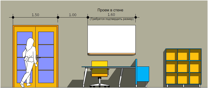

Добавление текста к размеру или к метке текста равенства
Дополнительный текст можно включить выше, ниже или по обеим сторонам от значения постоянного размера или метки текста равенства (EQ).
  1. Выберите в области рисования размер для редактирования.
  2. Щелкните на значении размера или метке текста равенства.
  3. В диалоговом окне "Размерный текст" для параметра "Размерное значение" выберите "Использовать действительное значение".
    Введите требуемый текст в поля "Сверху", "Снизу", "Префикс" или "Суффикс".
    Прим.: Нет необходимости вводить текст во все поля - вводите его только в нужные поля.
  4. Нажмите кнопку «ОК».
