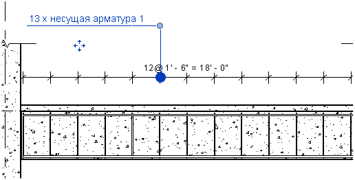

Аннотации для нескольких арматурных стержней можно изменять как любые другие марки.
- Выберите в проекте аннотацию для нескольких арматурных стержней.
- Выберите вкладку "Изменить | Аннотации для нескольких арматурных стержней"
панель "Редактирование"
"Выбор марки".
Марка выделяется в области рисования.
Щелкните ручку марки, чтобы перетащить выноску в новое положение.
- (Необязательная операция). Откройте семейство марок для редактирования. В диалоговом окне "Редактировать метку" раскрывающийся список "Несущая арматура" позволяет присвоить размерным меткам аннотаций для нескольких арматурных стержней следующие дополнительные параметры:
Размеры: число: отображение числа видимых арматурных элементов. В это число не включаются арматурные стержни, обрезаемые из вида, и другие ссылки.
Размеры: общая длина: отображение расстояния от первого до последнего опорного арматурного элемента.
Прим.: Если семейство марок включает в себя параметры "Размеры: число" или "Размеры: общая длина", но не входит в аннотацию для нескольких арматурных стержней, эти параметры не отображаются и не включаются в отчет. Если в аннотации для нескольких арматурных стержней используется параметр "Размеры: число", для которого в свойствах типа отключен параметр "Группировка совпадающих заголовков марок", то этот параметр не отображается и не включается в отчет.
