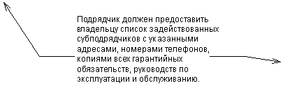

- На панели «Выноска» выберите вариант линии выноски:
(«Без выноски»): выноска по умолчанию
(«Один сегмент»)
(«Два сегмента»)
(«Криволинейная») Для изменения формы кривой перетащите элемент управления изломом.
Совет: Если поместить текстовое примечание с выноской, то последняя точка выноски привяжется к ближайшей возможной точке привязки соседних текстовых примечаний. При размещении текстового примечания без выноски выполняется его привязка к исходным точкам текста расположенных рядом текстовых примечаний или меток. Исходная точка текста определяется его выравниванием (по левому краю, по правому краю или по центру).

- Выполните одно из следующих действий.
- Для текста с переносом строк. Щелкните мышью и путем перетаскивания курсора сформируйте текстовое поле. В текстовом поле указывается ширина текстового примечания, так что текст переносится на другую строку по достижении границы примечания. Рекомендуется использовать этот метод при создании больших объемов текста, чтобы избежать ручного удаления разрывов строки.
- Для текста без переноса на другие строки. Для размещения примечания щелкните один раз левой кнопкой мыши. В Revit вставляется поле для ввода текста.
- Текстовое примечание с выноской из одного сегмента или с криволинейной выноской. Разместите конец выноски простым щелчком мыши, нарисуйте выноску, затем щелкните мышью (для текста без огибания) или перетащите курсор (для текста с огибанием).
- Текстовое примечание с выноской из двух сегментов. Разместите конец выноски простым щелчком мыши, щелкните в предполагаемом месте излома и завершите построение выноски щелчком мыши (для текста без огибания) или путем перетаскивания курсора (для текста с огибанием).
