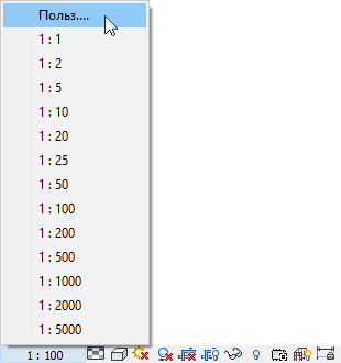

Создание нового масштаба вида
  1. На панели управления видом щелкните на масштабе вида и выберите "Пользовательские".
  2. В диалоговом окне "Пользовательский масштаб" введите значение параметра "Отношение".
  3. (Необязательная операция) Выберите "Выводимое имя" и введите пользовательское имя для масштаба.
  4. Нажмите кнопку «ОК».
