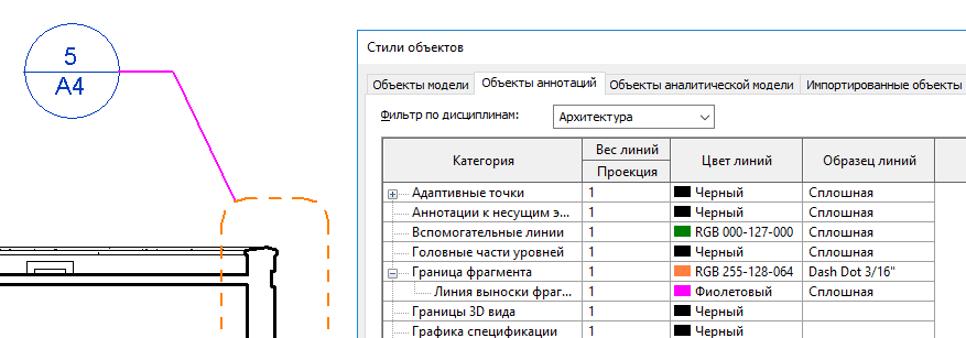

Можно изменять вес и цвет линий, а также образец, который используется для границ фрагментов и линий выноски. Указанные здесь параметры применяются ко всем фрагментам в проекте.
Для изменения стилей линий для границ фрагментов и линий выноски
  1. В проекте выберите вкладку "Управление"панель "Параметры" ("Стили объектов").
  2. Перейдите на вкладку "Объекты аннотаций".
  3. В графе "Категория" разверните категорию "Граница фрагмента".
  4. Для задания требуемых параметров границ фрагментов, линий выноски и заголовков фрагментов используются столбцы "Вес линий", "Цвет линий" и "Образец линий".
  5. Нажмите кнопку «ОК».
