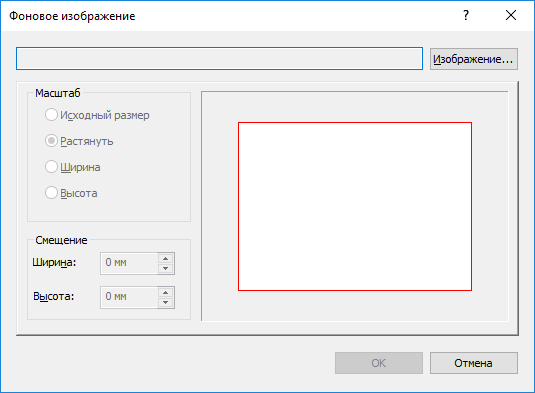

Задание пользовательского изображения
  1. В диалоговом окне «Визуализация» в разделе «Фон» для параметра «Стиль» выберите значение «Изображение».
  2. Выберите «Адаптировать изображение».
  3. В диалоговом окне "Фоновое изображение" выберите "Изображение".
  4. Перейдите в папку, в которой хранится файл изображения, выберите изображение и нажмите "Открыть".
  5. В диалоговом окне «Фоновое изображение» задайте значения параметров «Масштаб» и «Смещение», затем нажмите «ОК».
  6. Продолжите для определения других параметров визуализации.
