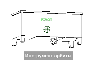

Курсор принимает форму курсора орбиты. При перетаскивании курсора модель вращается вокруг опорной точки, тогда как вид остается фиксированным.
Задание опорной точки
Опорная точка представляет собой центр, вокруг которого производится вращение модели с помощью инструмента орбиты. Существуют следующие способы задания опорной точки.
