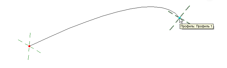

  5. Загрузите или прорисуйте «Профиль 1».
    Выделяется конечная точка профиля 1 на траектории перехода по траектории.
