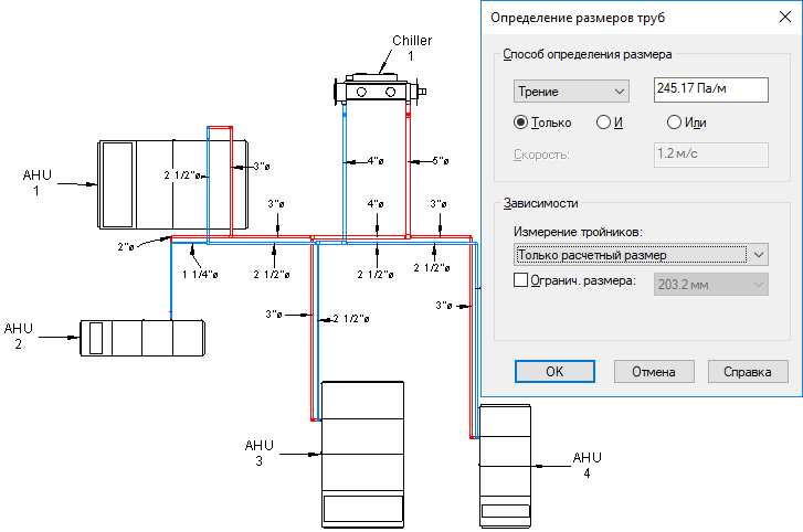

На следующих рисунках показаны результаты применения различных способов определения размеров водопроводов.
Только по трению
До определения размеров
После определения размеров

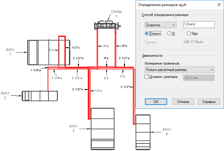

Только по скорости

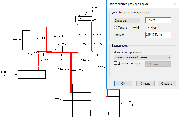

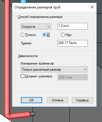

По трению и скорости
