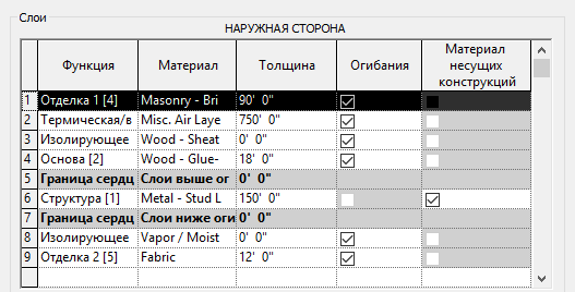

Для каждого слоя и каждой области положение, толщина и материал определяются в свойствах типа стены в диалоговом окне "Редактирование сборки".
Строки слоев соответствуют слоям или областям стены
Слой назначается одной строке. Слой стены имеет постоянную толщину. Его высота равна высоте стены. Таблица позволяет изменить толщину слоя. Для изменения толщины следует изменить значение в соответствующей слою строке таблицы. Также каждому слою можно назначить материал несущих конструкций.
Слой стены: постоянная толщина, высота равна высоте стены
Область — любая форма в стене, не подходящая под определение слоя. Области могут быть постоянной или переменной толщины. В назначенной для области строке, если область имеет постоянную толщину, для нее задается числовое значение. Для области, имеющей переменную толщину, в качестве значения указывается переменная. Таблица не позволяет изменить толщину участка стены. На модели обозначение толщины участка имеет тусклый цвет и его изменение также невозможно. Изменение толщины и высоты участка возможно только в области предварительного просмотра.
