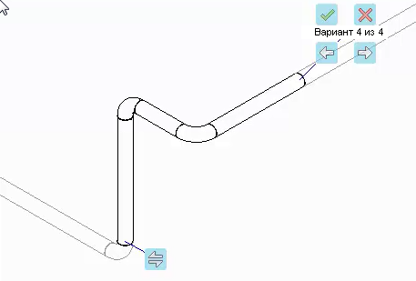

Перед использованием инструмента «Трасса и заливка» добавьте изгиб для заглушек, для которых требуются три изгиба
Если при наличии зазора между двумя прямыми участками, находящимися на разных отметках (как показано ниже), требуется заполнить зазор заглушкой, содержащей три изгиба, то перед использованием инструмента «Трасса и заливка» разместите первый изгиб на конце одного из прямых участков.
В Revit будет создано решение с двумя дополнительными изгибами для заполнения зазоров.
