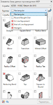

  2. Нажмите кнопку «Режим исключений для автозаполнения» , расположенную в нижней части палитры «Элементы базы данных производителя MEP». При нажатии на эту кнопку активируется режим исключений для автозаполнения и рядом с каждой деталью, отображаемой на палитре, добавляется небольшой флажок . Флажок также добавляется рядом с именем каждой группы служб, показанным в раскрывающемся списке «Группа», как показано на рисунке ниже.

  3. На палитре «Элементы базы данных производителя MEP» выполните одно из следующих действий:
    • Чтобы исключить отдельные элементы, выберите небольшой флажок рядом со значком элемента, чтобы исключить его из набора для использования с инструментами автоматического заполнения. Если элемент исключен, появляется значок . Например, на приведенном выше примере были исключены следующие элементы: «Изгиб неравного радиуса» и «Эксцентрический конус».
    • Чтобы исключить всю группу деталей, выберите небольшой флажок рядом с именем группы служб, отображаемым в раскрывающемся списке «Группа», предназначенном для выбора группы. Если группа исключена, появляется значок . Например, на иллюстрации выше, следующие группы служб были исключены: «Встроенное оборудование», «Нагрузочное оборудование» и «Подвески».
