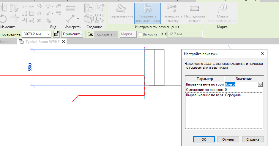

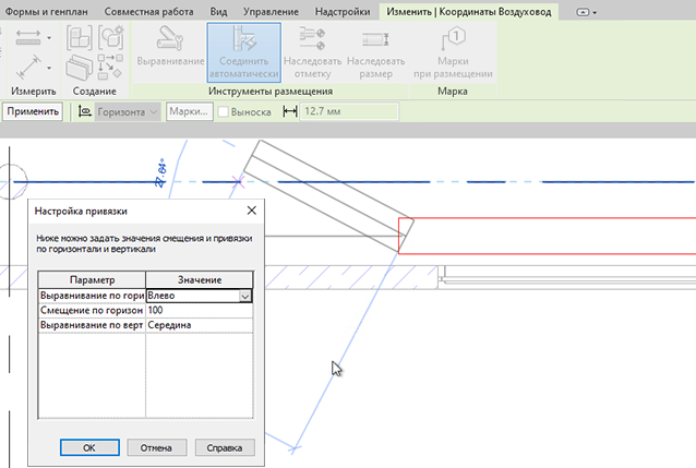

Для выравнивания воздуховода используйте следующие настройки.
Для доступа к этому диалоговому окну следует нажать кнопку
"Настройка привязки" при выбранном инструменте "Воздуховод". Предусмотрены следующие параметры выравнивания.
Выравнивание по горизонтали: выравнивание краев секций воздуховода по горизонтали с использованием в качестве вспомогательной линии центра, левой стороны или правой стороны воздуховода.
Смещение по горизонтали: смещение между местом щелчка мышью в области рисования и местом рисования воздуховода. Этот параметр удобен при размещении воздуховода на постоянном расстоянии от другого элемента на виде.
Выравнивание по вертикали: выравнивание краев секций воздуховода по вертикали с использованием в качестве вспомогательной линии середины, нижней стороны или верхней стороны воздуховода.
