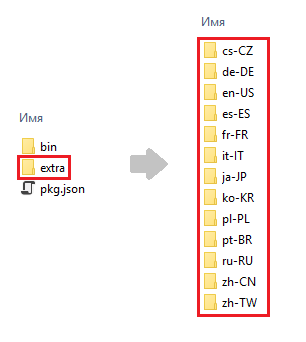

Для использования примеров сценариев стальных соединений выполните следующие действия.
  1. После установки пакета щелкните вкладку «Управление»  панель «Визуальное программирование»  Dynamo.
  2. В Dynamo выберите «Пакеты»  «Управление пакетами...».
  3. В окне «Установленные пакеты» нажмите рядом с именем пакета.
  4. В меню выберите «Показать корневую папку».
    Прим.: В проводнике Windows откроется каталог с папками пакета. Примеры сценариев на разных языках находятся в папке extra  Connections  <код-ЯЗЫКА>.

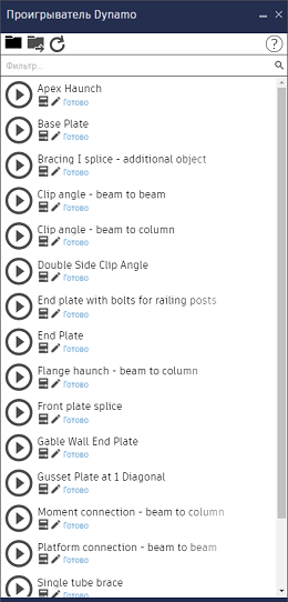

  6. Выберите вкладку «Управление»  панель «Визуальное программирование»  «Проигрыватель Dynamo Player».
  7. В диалоговом окне «Проигрыватель Dynamo Player» нажмите  (Перейти в папку).
  8. В диалоговом окне «Перейти в папку» перейдите к папке, содержащей сценарии Dynamo.
Список примеров сценариев стальных соединений отобразится в проигрывателе Dynamo Player.
